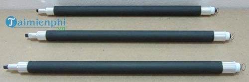

1. Lỗi do trục từ gây ra
Trục từ sử dụng một thời gian dài dễ bị mòn và có thể hỏng, và đây cũng là nguyên nhân chính gây ra lỗi máy in bản in trắng toàn bộ. Cũng đôi khi là do tác động bên ngoài làm cho trục từ bị hỏng, cụ thể là lấy giấy bị kẹt không đúng cách. Để giải quyét tình trạng trên cũng như sửa lỗi máy in bản in trắng toàn bộ việc bạn cần ở đây là thay thế trục từ mới cho máy in mà thôi, giá thành của thiết bị nãy cũng khá rẻ.

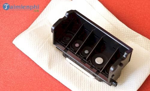

2. Máy in bị tắt đầu phun
Nếu là do máy in bị tắt đầu phun thì chủ yếu nguyên nhân dẫn đến là do vệ sinh máy, nếu lười vệ sinh máy in thì khả năng này rất có thể xảy ra và hậu quả của việc tắt mực phun chính là gây ra lỗi máy in bản in trắng toàn bộ.

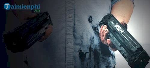

4. Do hộp mực hỏng
Hộp mực là một trong những bộ phận lâu hỏng nhất trên máy in, tuy vậy không có nghĩa là nó không hỏng, nếu thay mực nhiều, sử dụng nhiều thì việc bị hỏng hộp mực rất có thể sẽ xảy ra và lỗi máy in bản in trắng toàn bộ là hoàn toàn có thể. Việc thay hộp mực tốn khá nhiều chi phí, nhưng rất may đây cũng là trường hợp hiếm gặp mà thay vào đó là các bộ phận xung quanh hộp mực dễ hỏng hơn như trục từ, gạt hay trống.
