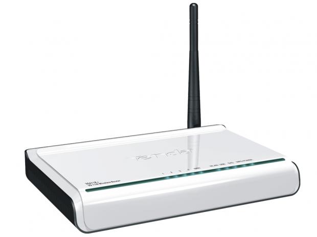

Đầu tiên bạn cần xác định đâu là modem hay router wifi nhà bạn.
Xem thông tin được in ở mặt sau modem/router. Để ý trên router của mình có ghi 9V như hình sau nghĩa là bạn cần cấp nguồn 9V, có loại 12V tùy trường hợp.

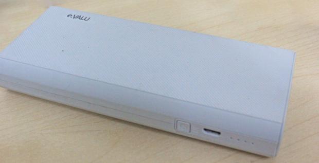

Một viên pin dự phòng cho điện thoại bất kì kèm cáp microUSB (cáp được tặng kèm khi bạn mua điện thoại, kết nối với củ sạc hay máy tính). Loại pin dự phòng cho điện thoại có nguồn ra chỉ 5V trong khi bạn cần cấp nguồn đến 9V hoặc 12V cho modem nên yêu cầu thêm một công cụ nhỏ bên dưới.

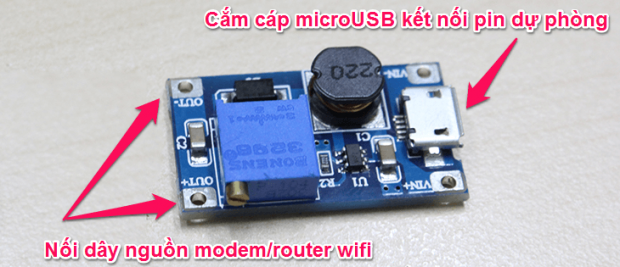

Bạn cần mua một module tăng áp để tăng dòng 5V của sạc dự phòng lên 9V (hoặc 12V) dùng cho modem/router tốt nhất là loại có sẵn 1 đầu vào (in) là cổng microUSB. Tham khảo mua loại mình dùng trong bài ở đây hoặc hỏi mua tại các tiệm điện tử, tìm trên Google với từ khóa ‘module tăng áp 5V-9V’, ‘module tăng áp 5V-12V’ hoặc ‘module tăng áp DC-DC’.

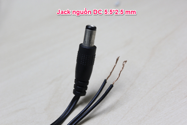

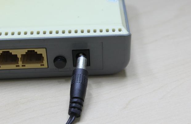

Jack nguồn DC 5.5*2.5 mm, ở đây mình cắt ra từ bộ nguồn modem. đa số modem/router dùng loại này hoặc có một loại khác là jack nguồn DC 5.5*2.1 mm.
Bạn có thể tham khảo tại đây hoặc tìm mua với từ khóa ‘jack nguồn DC 5.5*2.5 mm’, ‘jack nguồn DC 5.5*2.1 mm’ tốt nhất là nên mang modem/router của mình ra cửa hàng thử trước.

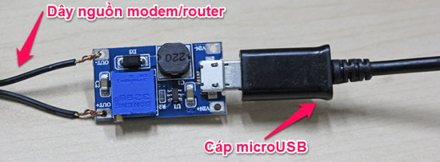

Tiếp theo, bạn kết nối 2 đầu của dây nguồn modem/router (không phân biệt cực âm dương) vào phần mạch có đánh dấu chữ OUT như hình.
Và gắn cáp đầu microUSB kết nối với viên pin dự phòng của bạn.

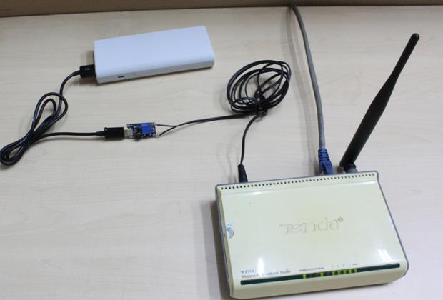

Cắm nguồn cho modem/router.

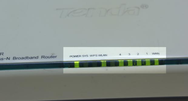

Theo dõi đèn thông báo trạng thái trên modem/router để biết có thể sử dụng wifi hay chưa.
Vậy là xong, đây là rất cả thành phần cần sử dụng để wifi có thể phát truy cập internet những lúc mất điện.
