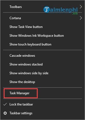

Bước 1: Để có thể ép ứng dụng sử dụng một CPU đầu tiên bạn hãy click vào thanh Taskbar chọn Task Manager hoặc mở nhanh bằng tổ hợp phím Ctrl + Alt + del.

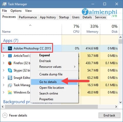

Bước 2: Trong cửa sổ Task Manager bạn lựa chọn phần mềm, ứng dụng muốn thực hiện ép sử dụng một CPU như tiêu đề bài viết đặt ra, ở đây chúng tôi lấy vị dụ là phần mềm Photoshop CC 2015. (Photoshop là phần mềm khi hoạt động chiếm dung lượng bộ nhớ rất lớn)

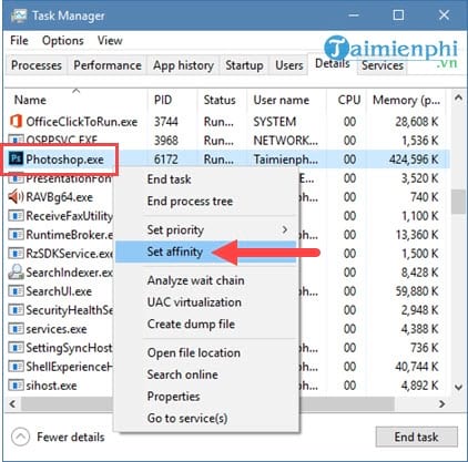

Bước 3: Trong mục Details bạn click tiếp vào phần mềm Photoshop.exe và chọn lựa set affinity.

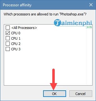

Bước 4: Trong mục Processor affinity, bạn chỉ cần tích vào CPU muốn cho ứng dụng đó sử dụng rồi chọn OK là xong, còn các CPU còn lại sẽ không chạy nữa, ít nhất là cho phần mềm này.
Bạn chỉ cần click chuột phải vào rồi chọn Go to details.
Set affinity ở đây chính là tính năng cho phép ép ứng dụng sử dụng một CPU hay nhiều tùy vào lựa chọn của bạn.
