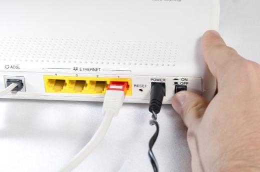

1. Khởi động lại modem Wi-Fi
Đầu tiên, bạn nên khởi động lại modem WIFI bằng cách tắt nút nguồn hoặc rút dây cắm nguồn và đợi 1 đến 2 phút để bật hoặc cắm lại và kiểm tra thiết bị đã kết nối Internet được chưa.

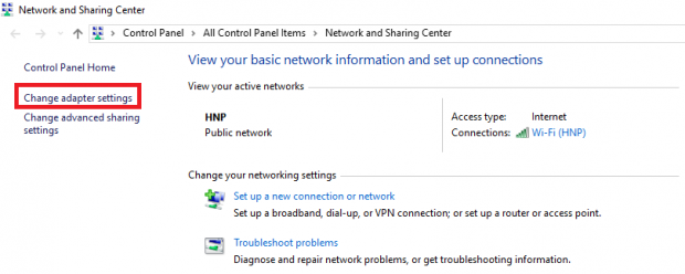

Đầu tiên bạn nhấp chuột phải vào biểu tượng mạng và chọn Open Network And Sharing Center.

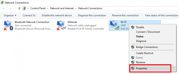

Tiếp theo chọn Change adapter settings.
Ấn vào mạng Wi-Fi đã kết nối, chọn Properties.

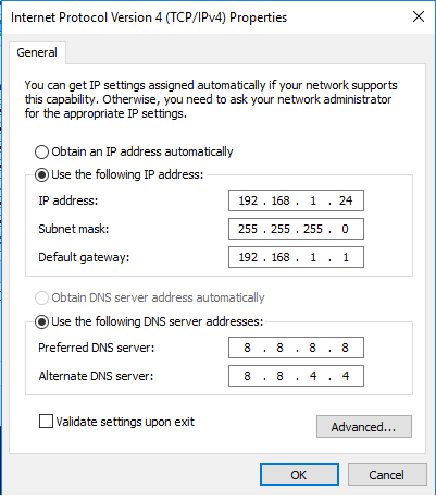

Xuất hiện bảng này bạn chọn vào mục Use the following IP addres để thiết lập IP tĩnh.
Phần Use the following IP address bạn thiết lập như sau.
– IP Address 192.168.1.X ( X là số từ 1 đến 255 bạn có thể chọn số thoải mái, như mình chọn 24 chẳng hạn).
– Subnet mask: Cái này nó sẽ tự điền (255.255.255.0).
– Default gateway: 192.168.1.1
Ở phần Use the following DNS server addresses bạn thiết lập như sau.
– Preferred DNS server: 8.8.8.8
– Alternate DNS server: 8.8.4.4
Đây là DNS của Google bạn cũng có thể thiết lập nếu như không thể truy cập vào Facebook khi bị chặn.

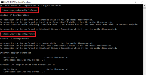

3. Sử dụng câu lệnh DOS để cấp lại IP động
Đầu tiên bạn mở cửa sổ RUN lên bằng tổ hợp phím Windows + R -> gõ lệnh cmd -> xuất hiện giao diện DOS bạn gõ ipconfig/release xong Enter -> Tiếp tục gõ lệnh ipconfig/renew xong Enter. Bây giờ bạn thử kết nối lại xem đã được hay chưa nhé.
