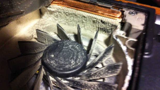

Thường xuyên lau chùi quạt làm mát Laptop
Máy tính xách tay có thể hút rất nhiều bụi, và bởi vì mọi thứ bên trong nó được đặt rất sát nhau, bụi càng nguy hiểm hơn. May mắn thay, ta có thể dễ dàng khắc phục điều này. Tất cả những gì bạn cần là một chiếc tuốc-nơ-vít nhỏ và một bình khí nén (hoặc máy nén khí như thiết bị để xì khô khi rửa xe).
Đầu tiên, hãy tắt máy đi, lật nó lên và tháo pin ra. Bạn cũng nên rút dây AC adapter ra khỏi nguồn điện rồi vặn vít (vít này thường đặt cạnh lỗ thông khí ở cạnh phía ngoài), tháo nắp đậy ở phía dưới máy ra.
Sau khi tháo nắp đậy ở phía dưới máy, bạn sẽ thấy quạt làm mát ngay bên dưới (đa phần mọi máy tính xách tay đều thế). Bây giờ là lúc để thổi bụi ra. Hãy chĩa đầu của bình khí nén vào quạt làm mát từ nhiều góc khác nhau (nhất là theo hướng từ quạt làm mát đến lỗ thông khí). Nếu bạn sử dụng một chiếc máy nén khí, hãy giữ áp suất tương đối thấp, và không được chĩa đầu phun quá gần với quạt làm mát vì có thể gây tổn hại cho quạt làm mát hay những thứ khác.
Sau khi đã thổi hết bụi đi. Chắc chắn máy sẽ chạy êm (và mát) hơn trước. Nếu bạn đã dùng chiếc máy tính xách tay của mình 1, 2 năm hoặc lâu hơn, hãy làm sạch quạt làm mát ngay chứ đừng chờ cho đến khi quá muộn. Và cứ vài tháng, hãy nhớ làm sạch quạt làm mát một lần.
