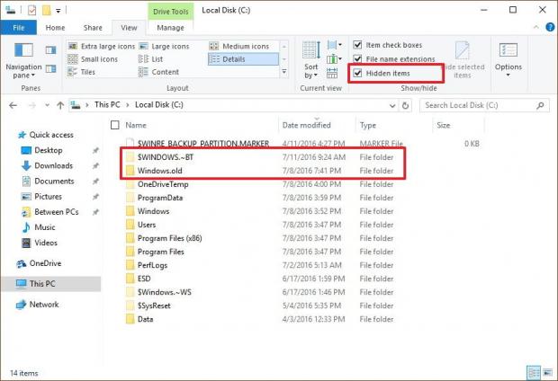

Trước khi tiến hành các bước gỡ bỏ cài đặt hệ điều hành, bạn cần phải kiểm tra xem 2 thư mục này có tồn tại hay không? Trên File Explorer, bạn mở ổ đĩa C:, tại đây bạn sẽ tìm thấy thư mục Windows.old.
Tuy nhiên trước hết trên File Explorer, bạn click vào thẻ View, sau đó đánh tích chọn tùy chọn Hidden items để hiển thị thư mục $WINDOWS.~BT.

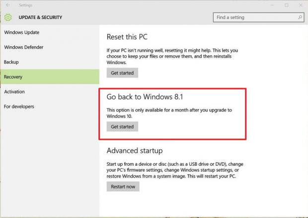

1. Nhấn tổ hợp phím Windows + I để mở ứng dụng Settings.
2. Trên cửa sổ Settings, bạn click chọn Update & security.
3. Tiếp theo click chọn Recovery.

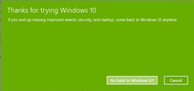

4. Nếu mới nâng cấp lên Windows 10, bạn sẽ nhìn thấy mục Go back to Windows 7 hoặc Go back to Windows 8.1.
Nếu muốn trở lại sử dụng Windows 7 hoặc 8.1, bạn click chọn nút Get Started.

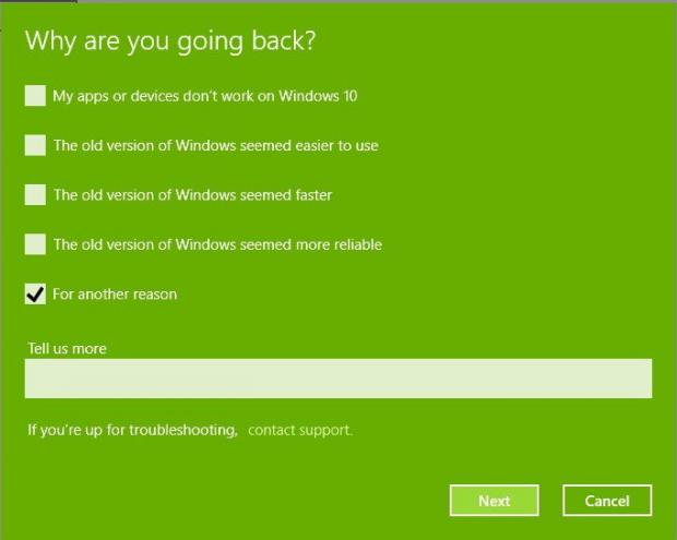

5. Trả lời câu hỏi tại sao bạn muốn hạ cấp sử dụng lại Windows 7 hoặc Windows 8.1rồi click chọn Next.

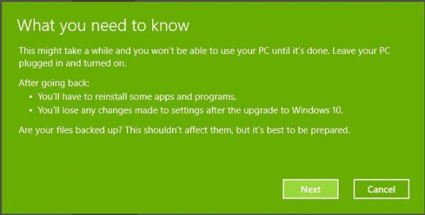

6. Trước khi trở lại Windows 7/8.1, bạn sẽ nhận được thông báo lựa chọn để cài đặt phiên bản updates (cập nhật) (nếu có sẵn) để khắc phục bất kỳ một lỗi nào đó. Tuy nhiên nếu muốn trở lại sử dụng Windows 7/8.1, bạn click chọn No, thanks.
7. Đọc kỹ tất cả các cảnh báo về những gì sẽ xảy ra với các ứng dụng và thiết lập trong quá trình hạ cấp và click chọn Next.

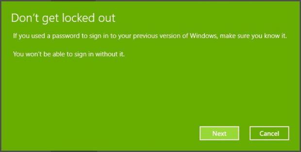

8. Nếu sử dụng mật khẩu khác để đăng nhập tài khoản của bạn trên các phiên bản cài đặt trước, bạn phải sử dụng mật khẩu đó để đăng nhập sau khi hạ cấp trở về Windows 7/8.1. Tiếp theo click chọn Next.
9. Tiếp theo click chọn nút Go back to Windows 7 hoặc Go back to Windows 8.1 để hoàn tất quá trình.

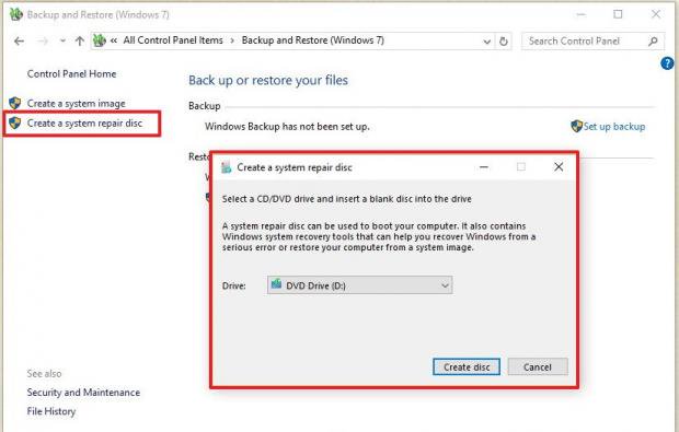

Tất cả bạn cần là một Repair Disc để khởi động máy tính của bạn vào Windows Recovery Enviroment để khôi phục vè phiên bản trước. Thực hiện theo các bước dưới đây:
1. Kích chuột phải vào nút Start ở góc dưới cùng bên trái màn hình, click chọn Control Panel.
2. Tiếp theo trên cửa sổ Control Panel, bạn click chọn System and Security.
3. Click chọn tiếp Backup and Restore (Windows 7).
4. Ở khung bên trái, bạn click chọn Create a system repair disc.
5. Thực hiện các bước hướng dẫn trên màn hình để tạo Repair disc.

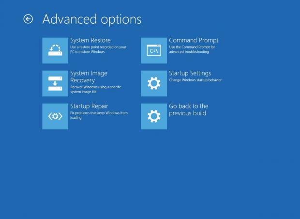

5. Click chọn Troubleshoot.
6. Click chọn Advanced options.

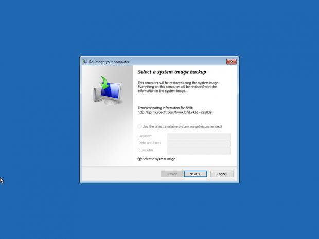

7. Click chọn System Image Recovery.
8. Đăng nhập tài khoản User của bạn.
9. Chọn sao lưu mà bạn muốn khôi phục, rồi click chọn Next.
10. Nếu tương thích, bạn thực hiện theo các bước hướng dẫn trên màn hình rồi click chọn Finish để hoàn tất quá trình.

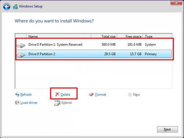

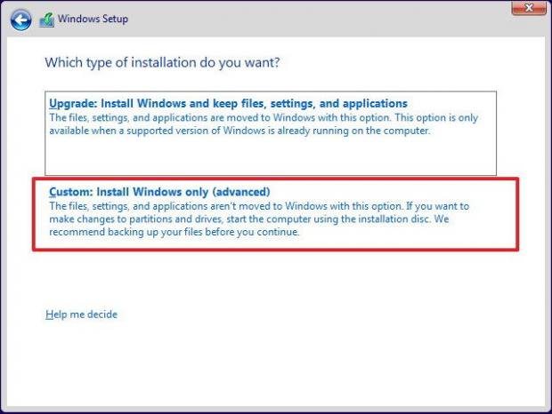

5. Click chọn tùy chọn Custom: Install Windows only (Advanced).
6. Chọn và xóa các phân vùng hệ thống. Thông thường bạn tìm và xóa Drive 0 Partition 1 và Drive 0 Partition 2.
7. Click chọn Next và thực hiện theo các bước hướng dẫn trên màn hình để hoàn tất quá trình cài đặt.
