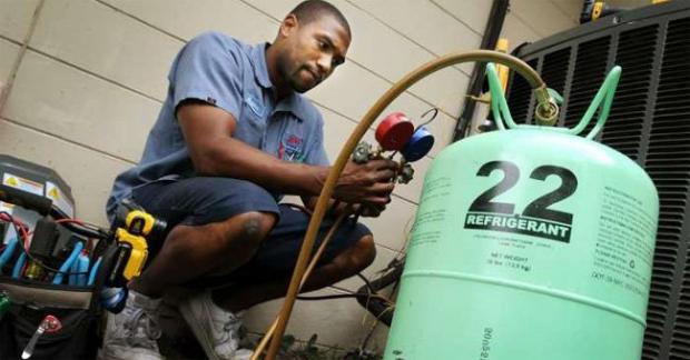

  • Điều hòa thiếu ga: đây được coi là nguyên nhân chủ yếu dẫn đến việc nước chảy ngược vào trong dàn lạnh. Khi thiếu ga, dàn lạnh sẽ không hoạt động dẫn đến việc bị đông đá, từ đó đá tan sẽ chảy trực tiếp vào phòng.

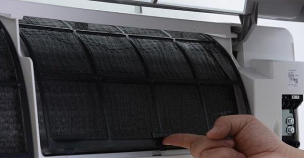

  • Dàn lạnh bị bẩn: việc không vệ sinh máy trong thời gian dài sau khi sử dụng cũng dẫn đến việc nước chảy vào trong nhà. Khi bụi bám đầy, hơi lạnh không thể thoát ra ngoài mà sẽ xảy ra hiện tượng ngưng tụ và rò rỉ nước.

Nếu điều hòa hết ga hoặc non ga, bạn cần phải gọi ngay cho thợ sửa để thêm ga cho máy. Đồng thời, chúng ta cũng nên kiểm tra hoạt động của máy cũng như vệ sinh máy.

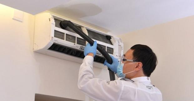

Nếu dàn máy bị bẩn, lâu ngày chưa vệ sinh bám bụi ở bộ lọc khí hoặc ống thoát nước, bạn phải kiểm tra xem máng nước có vỡ hay không để thay kịp thời. Với trường hợp đường ống nước ở cục nóng bị tắc, bạn phải kiểm tra xem có dị vật nào trong ống nước, ống nước có bị gấp khúc hay không, bám nhiều bụi bẩn hay không. Điều này sẽ khiến việc thoát nước trở nên khó khăn hơn rất nhiều. Chúng ta có thể tự xử lý bằng cách cầm đầu ông, hút hoặc thổi nhẹ để thông bụi hoặc bóng nước bị tắc bên trong.
Nếu điều hòa bị bẩn, lâu ngày chưa vệ sinh, bạn có thể tháo tấm lọc khi, phun và rửa sạch. Nếu bạn cảm thấy quá khó khăn trong việc tìm lỗi, hoặc không thể vệ sinh máy được, tốt nhất nên gọi cho thợ sửa để có phương án sửa kịp thời.
