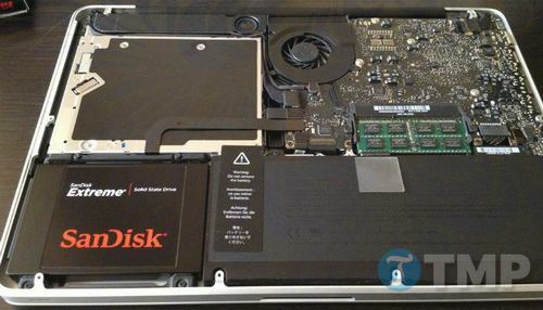

Nếu đã mua ổ SSD, nhân bản ổ cứng hiện tại, cài đặt ổ SSD trên máy tính, và mọi thứ khởi động tốt. Và nếu đang sử dụng Mac bạn có thể kích hoạt TRIM cho SSD của bên thứ 3.
Kể từ Windows 7 và các phiên bản cao hơn, Micosoft cho phép kích hoạt TRIM cho tất cả SSD. Tuy nhiên trên Mac, TRIM chỉ được kích hoạt trên SSD do Apple cung cấp. Tức là nếu bạn chọn nâng cấp máy Mac của mình bằng SSD của bên thứ 3, TRIM không được kích hoạt, và điều này sẽ làm giảm hiệu suất của ổ đĩa.

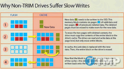

Về cơ bản, SSD ghi và xóa dữ liệu khác nhau. SSD sử dụng bộ nhớ flash, tương tự như bộ nhớ RAM, chỉ khác là SSD lưu lại dữ liệu sau khi tắt nguồn. SSD lưu trữ thông tin trong ‘khối’, còn ổ cứng lưu trữ dữ liệu trên phiến đĩa. Do đó, ổ đĩa cứng có thể ghi thông tin ở bất kỳ vị trí nào, nhưng trước tiên phiến đĩa cần phải quay về vị trí chính xác. SSD phải tìm một khối rỗng để ghi dữ liệu vào đó. Vì kích thước SSD tăng dần theoo thời gian, quá trình ghi dữ liệu sẽ chậm dần hơn vì các khối trống có sẵn là rất ít, bắt buộc phải ghi đè lên dữ liệu.
TRIM cho phép macOS biết khối lượng dữ liệu nào không còn được sử dụng nữa để xóa các dữ liệu đó đi. Tức là khi ghi dữ liệu mới vào ổ cứng, dữ liệu đó có thể được ghi vào một khối trống thay vì ghi đè lên dữ liệu hiện có. Điều này để tăng tốc quá trình ghi dữ liệu cũng như kéo dài tuổi thọ của SSD.

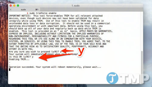

Bước 1: Mở cửa sổ Terminal. Để mở cửa sổ Terminal, bạn nhập từ khóa terminal vào khung Search trên Spotlight hoặc cách khác là truy cập Applications =>Utilities =>Terminal.
Trên cửa sổ Terminal, chạy lệnh dưới đây rồi nhấn Return:
sudo trimforce enable
Nhập mật khẩu Admin khi được yêu cầu. Trên màn hình sẽ hiển thị thông báo cảnh báo rằng bạn có thể mất các dữ liệu tiềm ẩn và các sự cố khác. Bỏ qua cảnh báo, nhấn Y để kích hoạt trimforce hoặc nhấn N để thoát.
Xác nhận lại một lần nữa và Mac của bạn sẽ khởi động lại. Sau khi khởi động xong, TRIM sẽ được kích hoạt trên tất cả các ổ SSD được kết nối với máy Mac của bạn.
