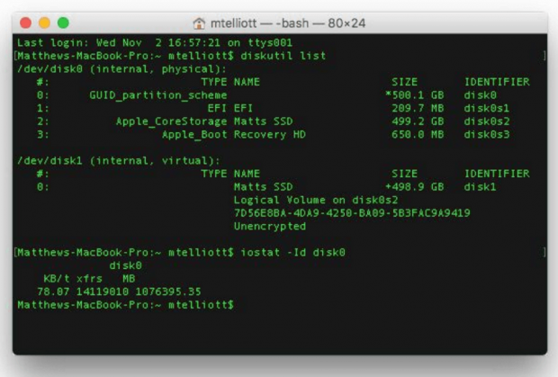

Trên MacOS
Trên máy Mac, bạn đọc có thể dùng Terminal để xem trực tiếp lượng dữ liệu đã ghi trên ổ:
Mở Terminal và gõ dòng lệnh “diskutil list”
Tìm ổ cứng thực của bạn (physical drive) trong danh sách gồm các ổ đĩa và đĩa ảo. Trong ví dụ dưới đây, ổ thực có ký hiệu disk0
Nhập dòng lệnh: “iostat -Id disk0” hoặc tương tự (tùy thuộc vào số thứ tự của chiếc ổ)
Sau đó bạn sẽ nhìn thấy các giá trị sau
KB/t = kilobyte/truyền tải
xfrs = số lần truyền tải
MB = số megabyte đã được truyền tải
Cái bạn cần quan tâm nhất là con số ở dòng MB =, tức là chính lượng dữ liệu đã được ghi trên chiếc ổ này.
Ở hình bên dưới thì chiếc máy này đã từng được ghi 1.076.395,35MB dữ liệu vào chiêc ổ SSD
