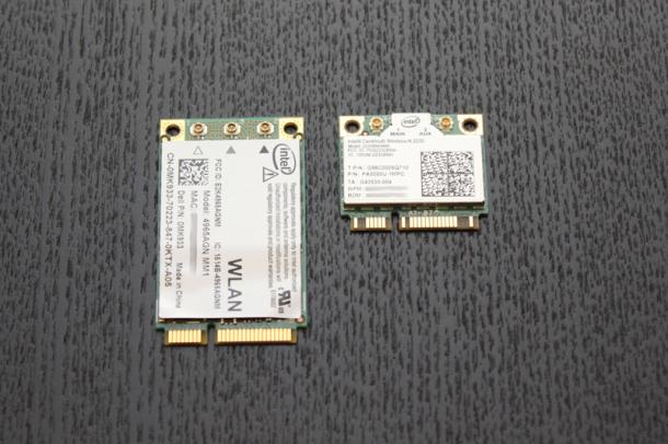

Điều tiếp theo cần xem xét là kích thước của card Wi-Fi. Bạn
cần xác định vị trí card Wi-Fi cũ trong máy tính xách tay và kiểm tra kích thước
của nó. Hầu hết các dòng card mới là loại card ngắn, nhưng một số máy tính xách
tay cũ sử dụng loại card dài. Nếu chiếc laptop của bạn không tương thích với
các card ngắn, bạn có thể thử sử dụng một bộ chuyển đổi khung để làm cho nó phù
hợp. Bên cạnh đó, về giao tiếp, các máy đời cũ sử dụng card Mini PCI còn các
máy hiện nay đa số sử dụng giao tiếp Mini PCI-e.
Card cao ở bên trái và card ngắn ở bên phải.

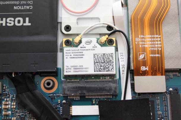

Tiếp đó đến phần gắn card Wi-Fi mới vào vị trí trống vừa
tháo card cũ. Card Wi-Fi chỉ được lắp khít nếu bạn gắn đúng cách, do đó, hãy kiểm
tra kỹ lưỡng và không nên cố ấn mạnh nếu thấy nó chưa vào hẳn. Sau khi đã gắn
thành công, bạn gắn trở lại các ăng-ten đã tháo lúc nãy rồi đóng nắp laptop.
Card Wi-Fi mới Intel 6235 sau khi đã được gắn hoàn chỉnh.
