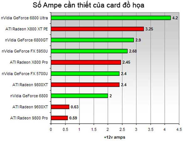

Bạn có thể lấy được những thông số về năng lượng của hầu hết các loại thiết bị từ tài liệu đi kèm sản phẩm hoặc website của nhà sản xuất để tính toán định mức gần đúng. Hai bảng tham khảo đối với đường điện +12V ở trên sẽ phần nào giúp bạn giải quyết vấn đề. Chúng ta có một ví dụ hệ thống máy tính như sau: Bạn có thể thấy rằng có nhiều thiết bị sử dụng 2 hay 3 đường điện cùng một lúc. Ví dụ như card đồ họa đời mới lấy năng lượng từ cả khe cắm mở rộng AGP/PCI-Express lẫn đầu cắm 12V ngoài. Với một cấu hình máy tính tương đối mạnh như trên, bạn sẽ cần tới nguồn điện khoảng 350W. Tuy nhiên với mục đích an toàn, chúng ta nên tính toán dư ra một chút. Thực tế, khi xây dựng một hệ thống máy tính, người dùng sẽ có 2 trường hợp: a. Làm việc cơ bản: Chỉ cần tính toán đúng công suất tiêu thụ của các linh kiện, hiếm khi cần vượt trội hơn nhiều. Chính vì thế các yếu tố chọn bộ nguồn chủ yếu tập trung vào yêu cầu về độ an toàn, chỉ số tiếng ồn. Thông thường, bạn có thể tính dư ra khoảng 10%-20% so với con số dự kiến là vừa. Trong trường hợp trên bạn có thể chọn nguồn 400W là đủ. Tất nhiên chúng ta đề cập tới công suất thực chứ không phải chỉ là những con số ghi trên tem. Nếu dự kiến bổ sung thêm các đồ chơi trang trí, quạt hay ổ đĩa, bạn sẽ cần tới nguồn 450W với đường 12V khoảng 24A. b. Những người thích ‘nghịch’: Trong trường hợp này, ép xung, đèn đóm, tản nhiệt nước lắp trong… sẽ ngốn thêm của bạn rất nhiều năng lượng. Những thành phần máy tính chạy ở tốc độ cao hơn dĩ nhiên sẽ ‘ngốn’ thêm nhiều điện hơn so với mặc định. Thông thường bạn sẽ cần thêm tới 45% công suất và như vậy tổng công suất cần thiết trong ví dụ trên sẽ lên tới 145% x 350W = 507W. Đường điện 12V sẽ phải đạt tối thiểu 18.84A x 145% = 27.3A. Một khi đã tìm được một bộ nguồn phù hợp cả về công suất lẫn đường +12V, chúng ta phải đảm bảo kiến trúc đường điện +12V đáp ứng được các thiết bị cần thiết, ví dụ riêng con chip Pentium 4 3,4 Extreme Edition đã cần tới 11A trên đường 12V. Nếu bạn dùng một bộ nguồn có 2 đường 12V – 14A thì khoảng an toàn cần thiết để nghịch ngợm ép xung sẽ hạn hẹp hơn.

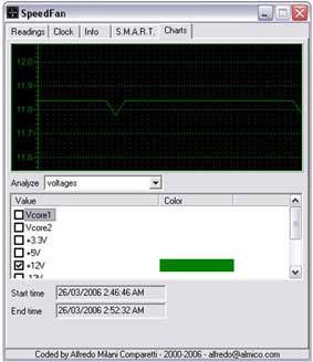

Kiểm tra chất lượng dòng điện
Có nhiều cách thức để kiểm tra dòng điện mà bộ nguồn cung cấp cho máy tính của bạn. Bộ nguồn tốt phải cung cấp được dòng điện ‘sạch’ cho các linh kiện. Có nhiều người cho rằng các đường điện càng cao sẽ càng tốt nhưng thực tế điều này không đúng. Vấn đề ổn định dòng điện phải được đặt lên hàng đầu. Thao tác căn chỉnh các đường điện lên thật cao để khi hệ thống tải nặng chúng tụt xuống mức vừa đúng là chuyện lợi bất cập hại. Để theo dõi đường điện của bộ nguồn mới mua, bạn có thể sử dụng một số phần mềm chuyên dụng như Speedfan (www.almico.com) với chức năng lập biểu đồ theo thời gian. Tất nhiên, giá trị cụ thể của các dòng điện do chương trình đưa ra chỉ mang tính tham khảo. Để có con số chính xác, bạn nên sử dụng các thiết bị đo chuyên dụng. Có thể sau khi đọc bài viết này, bạn sẽ tò mò kiểm tra lại bộ nguồn mà mình đang sử dụng và giật mình khi thấy những nhược điểm của nó hoặc hài lòng vì mình đã có lựa chọn sáng suốt. Nhìn chung, trong lần ráp máy tính tiếp theo, hãy dành cho bộ nguồn một sự quan tâm xứng đáng. Nếu bạn dự kiến chi hơn 1000 USD cho máy tính của mình, nên dành 10% cho bộ nguồn. Chọn lựa đúng bộ nguồn sẽ đem lại sự ổn định và tuổi thọ lâu dài cho toàn hệ thống.
