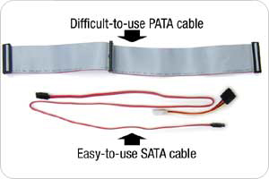

Cable PATA và SATA (Nguồn: Seagate)
Một ổ ATA điển hình sử dụng cable có độ rộng 2 inch, 40 hoặc 80 (sợi), mặc dù một số cáp 40 chân có dạng vòng. Các ổ của máy để bàn chủ yếu sử dụng bộ kết nối 40 chân, các cáp mở rộng 80 là để phân tách một cách vật lý các sợi dữ liệu nhằm tránh hiện tượng nhiễu xuyên âm ở ATA-100 và ATA-133. Notebook với ổ 2,5 inch sử dụng bộ kết nối 44 chân, ổ 1,8 inch sử dụng bộ kết nối 50 chân.
Với tốc độ 133 MB/giây, mạch ghép nối ATA dần không xử lý được các thách thức về mặt kỹ thuật. Mạch SATA ra đời đã giải quyết các vấn đề của ATA. Hiện tại SATA có hai tốc độ chính: 150MBps và 300MBps và hai phiên bản mới 1,5 gigabit/giây (gbps) SATA và 3 gbps SATA . Nhưng thuật toán của các phiên bản mới này khá mờ nhạt: 3gbps được chia thành 8 (tổng số bit trong một byte) trở thành 375 MBps (không phải là 300MBps). Nguyên nhân do tốc độ gbps là tốc độ tín hiệu; 300MBps là tốc độ truyền tải dữ liệu lớn nhất. Và đến nay tốc độ mạch nối vẫn chưa được nhân đôi thêm lần nữa. Tốc độ truyền tải dữ liệu của ổ đơn SATA thường được duy trì ở mức 150MBps. Nếu sử dụng chế độ RAID, cung cấp dữ liệu từ hai hay nhiều ổ vào đường ống dẫn thì sẽ sử dụng được băng thông lớn hơn từ giao diện 300MBps.
Ổ SATA có cáp gọn và bộ kết nối nhỏ hơn ổ ATA. Điều đó cho phép có nhiều kết nối hơn trong bảng mạch chính và nhiều dòng khí bên trong hộp máy. SATA còn đơn giản hoá phần cài đặt bằng cách sử dụng cấu trúc mạng point-to-point (điểm tới điểm), cho phép sử dụng một kết nối cho mỗi cổng và cáp. Cấu trúc này cải tiến hơn nhiều so với các jumper và kết nối master/slave của ổ PATA, trong cấu trúc của ổ PATA một cáp được dùng để kết nối 2 ổ. Không giống như PATA, SATA phù hợp với các ổ ngoài gắn trực tiếp, cho phép sử dụng cáp dài 2m trong một giao diện, góp phần cải tiến tốc độ hơn nhanh đáng kể so với USB 2.0 và FireWire. External SATA có bộ kết nối hơi khác hơn một chút, tốc độ được cải thiện, được thiết kế để khoá tại một chỗ, nhiều lỗi được sửa chữa và tính tương thích hoàn chỉnh.
