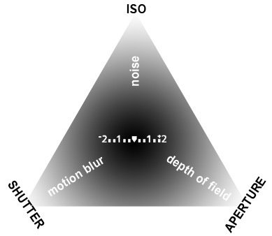

3 yếu tố liên quan đến việc phơi sáng là ISO (độ nhạy sáng), Shutter Speed (tốc độ màn trập), Aperture (khẩu độ, tức độ mở của ống kính)
Khẩu độ là độ mở của ống kính được điều chỉnh to, hoặc nhỏ để cho ánh sáng lọt vào cảm biến nhiều hay ít. Màn trập là cánh cửa cho phép ánh sáng đi vào cảm biến, cửa mở lâu hay nhanh cũng sẽ tác động đến lượng ánh sáng được phép đi vào cảm biến. ISO là thông số cho biết độ nhạy cảm với ánh sáng của phim trong máy ảnh, nhưng với máy ảnh kỹ thuật số dùng để chỉ lượng thông tin về ánh sáng thu thập được bởi bộ cảm biến, có thể dễ dàng điều chỉnh bằng một bánh xe xoay.
Ba thông số này có liên quan mật thiết với nhau, khi bạn điều chỉnh thông số này thì bắt buộc hai thông số kia cũng phải điều chỉnh theo, và máy ảnh sẽ tự động làm việc này.
