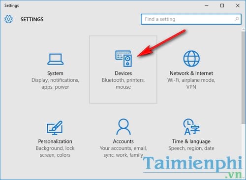

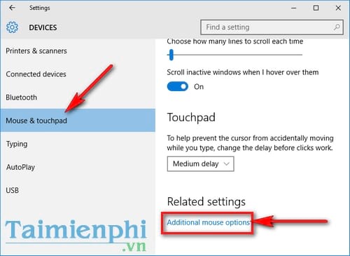

Bước 1: Nhấn tổ hợp phím Windows + I để mở cửa sổ Windows Settings. Tại đây bạn lựa chọn mục Devices.
Bước 2: Trong mục Devices, lựa chọn phần Mouse & touchpad ở khung bên trái và tìm đến Additional mouse optional ở dưới cùng khung bên phải.

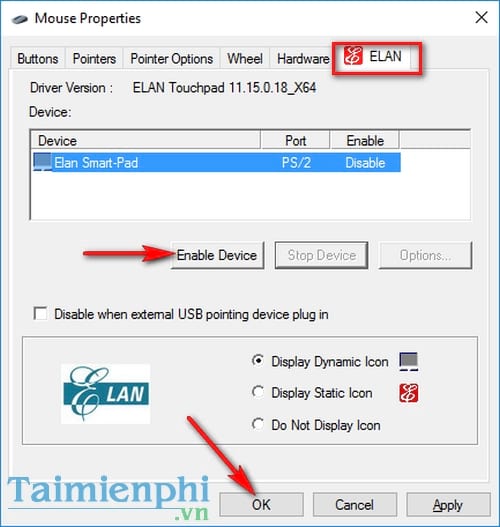

Bước 3: Trên cửa sổ Mouse Properties, lựa chọn tab cuối cùng có biểu tượng có tên là Device Settings hoặc Elan (tên nhà driver touchpad Lenovo) sau đó lựa chọn touchpad trong mục Devices và nhấn Enable/Enable Devices để kích hoạt, sửa lỗi touchpad Lenovo không hoạt động trên Windows 10

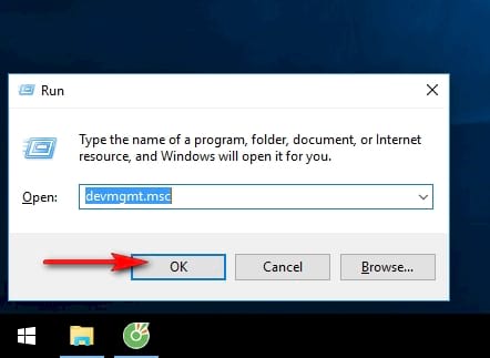

Bước 1: Nhấn tổ hợp phím Windows + R để mở cửa sổ Run, tại đây bạn nhập devmgmt.msc và nhấn OK

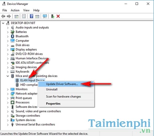

Bước 2: Khi cửa sổ Device Manager hiện lên, tìm đến và nhấp đôi vào mục Mice and other pointing devices, bạn sẽ thấy thành phần driver touchpad máy tính Lenovo của bạn, có thể nó sẽ có nhiều tên khác nhau như ELAN Input Device hoặc Lenovo Pointing
Device. Nhấp phải vào mục này và chọn Update Driver Software…

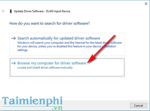

Bước 3: Tiếp tục lựa chọn Browser my computer for driver software ở cửa số tiếp theo.

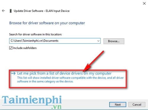

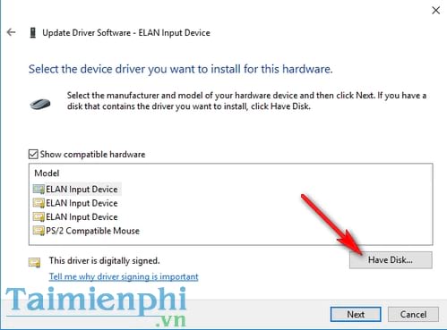

Bước 4: Thay vì sử dụng công cụ tìm kiếm driver có sẵn trên Windows 10. Bạn lựa chọn Let me pick from a list of device drivers on my computer
Bước 5: Lựa chọn Have Disk… để tìm kiếm đến driver touchpad Lenovo mà bạn đã tải về ở trên.
