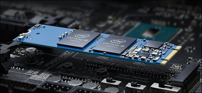

Optane là gì? Optane là một thuật ngữ do Intel đặt ra để chỉ dòng mô-đun bộ nhớ siêu nhanh mới. Tên gọi này đề cập cụ thể đến bộ nhớ chứ không phải một định dạng riêng lẻ, nhưng tại thời điểm này, nó được bán ra chủ yếu trong thẻ M.2 chuyên dụng, chỉ tương thích với bo mạch chủ được hỗ trợ, có thể sử dụng dòng chip Core thế hệ thứ 7 (i3, i5, i7 trong dòng chip 7XXX). Bộ nhớ Optane sử dụng công nghệ chế tạo 3D NAND và những công nghệ độc quyền khác của Intel để đạt được độ trễ siêu thấp – chỉ 10 micro giây. Bạn có thể tìm hiểu thêm về công nghệ 3D NAND tại đây: Bộ nhớ và lưu trữ 3D NAND là gì?
Optane không là gì? Bộ nhớ Optane không phải là loại bộ nhớ máy tính truy cập ngẫu nhiên thông thường hay RAM. Và nó không phải là công nghệ đang được sử dụng cho những công cụ lưu trữ bạn vẫn thấy, cũng chưa phải được tạo ra cho cấp độ của người dùng bình thường. Thay vào đó, đối với người dùng bình thường, Intel cung cấp mô-đun M.2 Optane có dung lượng 16GB và 32GB, có thể làm việc như một bộ nhớ đệm, nối giữa RAM và ổ cứng, cho phép truyền dữ liệu nhanh hơn giữa bộ nhớ, ổ cứng, bộ xử lý. Nhờ đó, làm tăng tốc độ xử lý cho người dùng cuối, đặc biệt là khi kết hợp với phần mềm bộ nhớ đệm (giúp lưu trữ thông tin một cách thông minh trên ổ đĩa Optane) để phục hồi (retrieval) gần như tức thì. Hãy tưởng tượng rằng bộ nhớ Optane giống như bộ siêu tăng áp cho những động cơ chạy bằng xăng thông thường: nó không phải là bộ phận thiết yếu để khiến động cơ làm việc, nó không thay thế bất kỳ bộ phận nào hiện có, nó chỉ đơn giản là làm cho cả hệ thống chạy nhanh hơn thôi.
