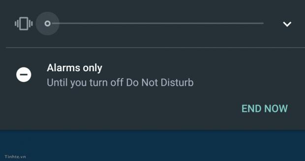

2. Kích hoạt nhanh chế độ Do Not Disturb
Chỉ cần nhấn giữ phím volume down, ngay lập tức máy của bạn sẽ chạy ngay qua chế độ Do Not Disturb (DND). DND sẽ mute hết tất cả những thông báo, cuộc gọi, tin nhắn và những thể loại cảnh báo khác có thể làm bạn cảm thấy phiền. Mình hay kích hoạt DND trước khi vào họp hoặc trước khi đi ngủ, lúc đó điện thoại sẽ im lặng trong khi thông báo tới vẫn được nhận đầy đủ, không bị miss cái nào hết.

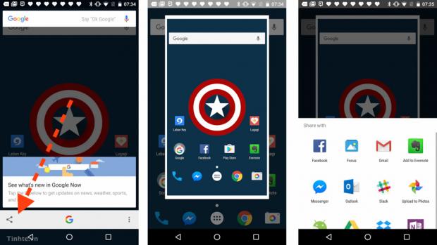

3. Một cách khác để chụp screenshot
Bình thường chúng ta sẽ dùng phím nguồn + phím giảm âm lượng để chụp screenshot với các máy Android. Tuy nhiên, với một số máy thì việc dùng hai nút này cùng lúc khá phiền và chẳng tiện tí nào, điển hình như máy LG hay Asus đưa các nút ra mặt lưng chẳng hạn. Từ Android 6.0 trở lên, bạn có một cách khác để chụp màn hình, đó là:
  • Nhấn giữ phím home để Google Now On Tap xuất hiện
  • Nhấn biểu tượng chia sẻ
  • Hình nền sẽ được chụp ngay lập tức
  • Sau đó bạn muốn share đi đâu thì tùy ý thích của bạn, hoặc lưu vào máy thì chọn các app Gallery để lưu

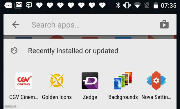

5. Trượt ngón tay để tìm nhanh app
Chức năng này không có sẵn trên Now Launcher mặc định của Android 6.0, trong khi mình lại rất hay dùng nó để tìm app trong thời gian xài iPhone. Thực chất thì thao tác này cũng tiện hơn rất nhiều so với việc phải với ngón tay lên chạm vào widget Google Search đấy thôi, đặc biệt là khi đang xài máy một tay. Để khắc phục, mình chuyển sang dùng Nova Launcher. Khu vực duyệt app của Nova có sẵn chức năng vuốt từ trên xuống để search, lúc đó bàn phím ảo cũng tự bung ra cho bạn gõ luôn, không cần phải làm gì thêm.
Lưu ý là phải vuốt trong khu vực app drawer, chứ không phải ngoài màn hình chính nhé. Nova cũng có chức năng vuốt để search ngay từ màn hình chính nhưng bạn sẽ phải mua bản có phí.

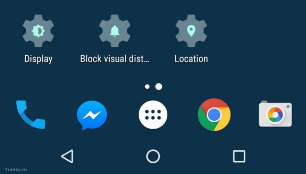

6. Được phép gắn nhiều shortcut setting ra màn hình chính
Những shortcut này có thể tạm xem là một widget, tuy nhiên nó chỉ có kích thước 1×1 mà thôi. Từ Android 5.0 trở về trước số lượng shortcut liên quan đến setting rất ít, gần như không có tác dụng khi xài thực tế. Còn lên Android 6.0, chúng ta có thêm một loạt shortcut mới như truy cập vào trang cấu hình địa điểm, độ sáng, app, RAM. Ngay cả icon cũng được thiết kế lại cho đẹp và tinh tế hơn, không làm xấu đi homescreen như lúc trước nữa.
Để sử dụng, bạn sẽ phải add nó ra homescreen bằng cách nhấn giữ vào màn hình, tìm ô widget hoặc shortcut tùy launcher, chọn ‘Setting shortcuts’ rồi kéo những thứ bạn cần ra. Theo mình, bạn chỉ nên kéo những shortcut thường dùng nhất chứ đừng kéo ra hết, lúc đó homescreen sẽ rối lắm. Những thứ ít dùng bạn vẫn có thể truy cập từ khu vực Quick Settings của Android cơ mà.

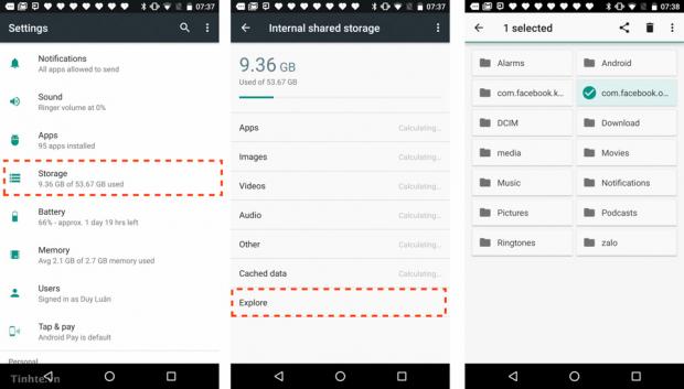

8. Sử dụng trình duyệt file tích hợp sẵn
Từ Android 5.0 về trước, chúng ta toàn phải cài thêm app khi muốn quản lý file, có thể là ES File Explorer hay Cabinet gì đó. Nhưng sẽ có những trường hợp mà máy không có sẵn Google Play Store (mới cài ROM cook nào đó vào), hoặc chỉ đơn giản là điện thoại đang không có Internet để cài thì làm sao? Đừng lo, Android 6.0 có sẵn một trình duyệt cho bạn, có điều nó bị ẩn đi mà không phải ai cũng để ý.
Cách sử dụng file explorer mặc định của Android 6.0:
  • Vào Settings > Storage & USB (hoặc Storage)
  • Chạm nút Explore nằm ở cuối màn hình
  • Toàn bộ trình quản lý file sẽ xuất hiện cho bạn
  • Khi muốn copy, paste hay đổi tên file nào đó, chọn vào file hoặc folder mong muốn, sau đó nhấn nút More hình dấu ba chấm ở góc trên bên phải màn hình
