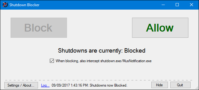

Có lẽ bạn sẽ cảm thấy rất bực mình khi máy tính bất ngờ tắt nguồn hoặc Windows yêu cầu khởi động lại máy tính để cài đặt bạn cập nhật khi bạn không hề yêu cầu, điều này sẽ gây gián đoạn công việc của bạn hoặc dừng quá trình tải xuống một tài liệu nào đó. Bạn có thể giải quyết tất cả các vấn đề trên với một tiện ích cực kì gọn nhẹ có tên Shutdown Blocker. Bạn chỉ cần tải về và giải nén thư mục là xong. Nhấp chuột phải vào chương trình và chọn Run as administrator. Điều này sẽ cho phép bạn sử dụng tất cả các tính năng của tiện ích này. Tải Shutdown Blocker
Chương trình này có giao diện khá trực quan. Bạn chỉ cần nhấp chọn Block để bắt đầu chặn việc tắt máy do người dùng nào đó kích hoạt. Nếu bạn muốn chặn các chức năng tự tắt máy của Windows như shutdown.exe thì hãy tích vào ô bên cạnh When blocking, also intercept shutdown.exe/MusNotification.exe. Cuối cùng nhấp chọn Hide để chạy ẩn chương trình.

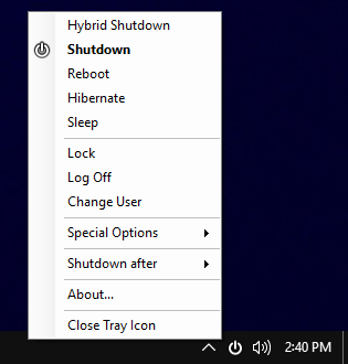

Có vô số cách để tắt nguồn máy tính nhưng một tiện ích có tên NPowerTray sẽ mang đến cho bạn cách tắt nguồn hoàn toàn mới. Công cụ tiện dụng này sẽ thêm một biểu tượng vào khay Taskbar và bạn chỉ cần nhấp đúp vào đó để tắt nguồn. Tải NPowerTray Để bắt đầu, bạn cần tải ứng dụng, giải nén và khởi chạy ứng dụng. Để ứng dụng hiển thị trong khay Taskbar, hãy nhấp chuột phải vào Taskbar và tới Taskbar settings > Select which icons appear on the taskbar. Ở đây, hãy kích hoạt NPowerTray thành On.
Bạn có thể nhấp chuột phải vào khay biểu tượng trên Taskbar để chọn các chức năng khác như Reboot hoặc Sleep. Ứng dụng này cũng được tích hợp tính năng tự động tắt máy sau một khoảng thời gian nhất định. Bạn chỉ cần chọn Shutdown after và chọn thời gian tắt máy mà bạn muốn. Cuối cùng, nếu bạn muốn NPowerTray tự khởi động cùng máy tính, chỉ cần nhấp vào About > Start with Windows Desktop.
