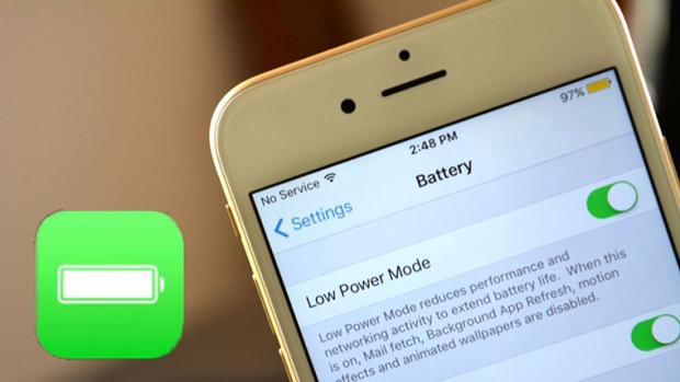

Cách tiết kiệm pin và sử dụng pin khoa học
– Tắt các chức năng như Bluetooth, wifi, 3G, định vị khi không sử dụng vì các chức năng này ngốn rất nhiều pin điện thoại.
Tắt các kết nối khi không sử dụng
– Để độ sáng màn hình hợp lí, phù hợp với môi trường sử dụng. Thường thì chỉ để ở mức trung bình trở xuống.
– Để chế độ tự động khóa màn hình sau 1 đến 1.5 phút.
– Tắt các ứng dụng ngầm khi không sử dụng như game, web, ứng dụng.
– Kiểm tra mạng và máy thường xuyên vì khi máy ở khu vực bắt sóng yếu thì máy sẽ tốn pin hơn để có thể bắt sóng được mạng.
