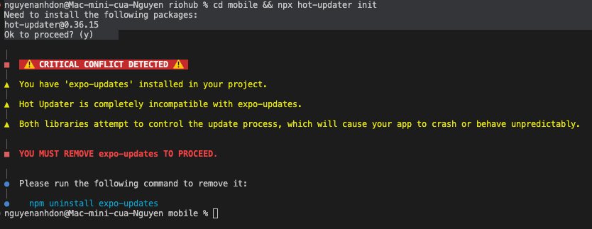

1) Gỡ expo-updates (bắt buộc — 2 thư viện cùng giành quyền update sẽ crash)
Xoá trong app.config: khối "updates", "runtimeVersion", plugin "expo-updates". Xoá "channel" trong eas.json (của EAS Update).

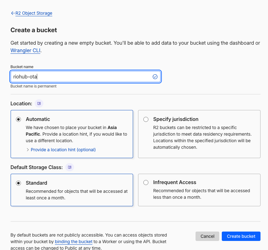

- Bật R2, tạo bucket (vd: myapp-ota), để private.

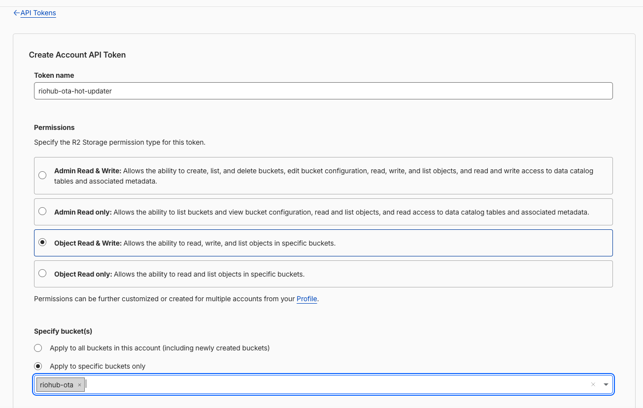

- Tạo R2 API token quyền Object Read & Write, CHỈ cho bucket đó (lấy Access Key + Secret).

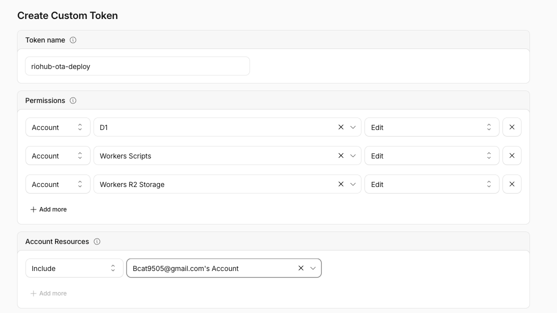

- Tạo API token account quyền D1 Edit + Workers Scripts Edit (+ Workers R2 Storage Edit).

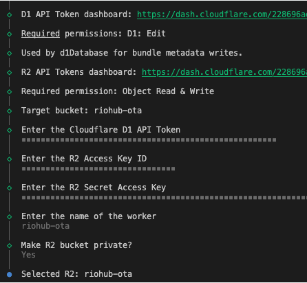

3) Init
Cài CLI cục bộ trước (chạy npx trực tiếp dễ lỗi "Cannot find package @hot-updater/cloudflare"):

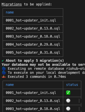

Ô "D1 API Token" điền token account (bước 2), KHÔNG phải token R2. Init sẽ tạo D1, deploy Worker, sinh hot-updater.config.ts và .env.hotupdater (nhớ gitignore).
npm uninstall expo-updatesXoá trong app.config: khối "updates", "runtimeVersion", plugin "expo-updates". Xoá "channel" trong eas.json (của EAS Update).

npm i -D hot-updaternpx hot-updater init → chọn Expo → CloudflareÔ "D1 API Token" điền token account (bước 2), KHÔNG phải token R2. Init sẽ tạo D1, deploy Worker, sinh hot-updater.config.ts và .env.hotupdater (nhớ gitignore).
