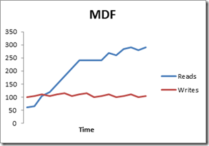

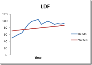

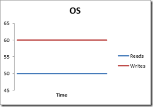

Bạn có thể tham khảo ở ví dụ dưới đây, giả sử có 3 ổ trên một server: ổ F, ổ G và ổ C. Nếu ổ F có MDF, ổ G có LDF và hệ điều hành nằm trên ổ, chúng ta có thể đánh giá thiết lập nào là hiệu quả.
Nếu sử dụng Diskspd để phân tích, ổ F sẽ là ổ nhanh nhất, do đó chúng ra sẽ ‘nhét’ file MDF vào ổ F.

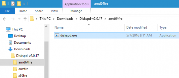

Sau khi đã tải xong, bạn tiến hành giải nén file .zip thành thư mục. Lưu ý rằng trong thư mục giải nén có chứa 3 file “diskapd.exe” khác nhau. Một thư mục là ‘amd64fre’ dành cho Windows 64-bit, thư mục “x86fre” dành chon Windows 32-bit.

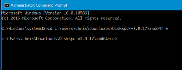

Đầu tiên sử dụng cd để chuyển đổi thư mục có chứa Diskspd.exe mà bạn muốn sử dụng:
cd c
athtodiskspdamd64fre

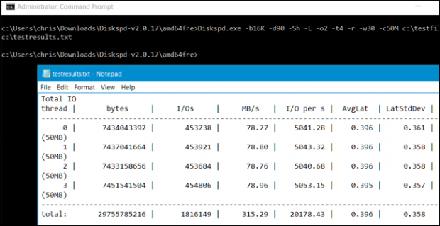

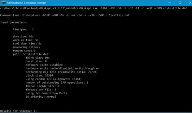

Câu lệnh dưới đây thiết lập block size 16K (-b16K), chạy thử nghiệm trong vòng 30 giây (-d30), vô hiệu hóa phần cứng và phần mềm (-Sh), các biện pháp thống kê độ trễ (-L), sử dụng hai yêu cầu IO cho mỗi thread (- o2) và bốn threads (-t4) trên mỗi target, sử dụng truy cập ngẫu nhiên chứ không phải viết tuần tự (r), thực hiện 30% hoạt động viết và 70% hoạt động đọc (-w30).
Nó sẽ tạo ra một file tại c: testfile.dat 50 MB trong size (-c50M). Nếu bạn muốn benchmark ổ D: thay vào đó, bạn xác định d: testfile.dat
Diskspd.exe -b16K -d90 -Sh -L -o2 -t4 -r -w30 -c50M c:testfile.dat
Sau 30 giây, kết quả test câu lệnh trên sẽ hiển thị trên Command Prompt và bạn có thể xem kết quả tại đó.

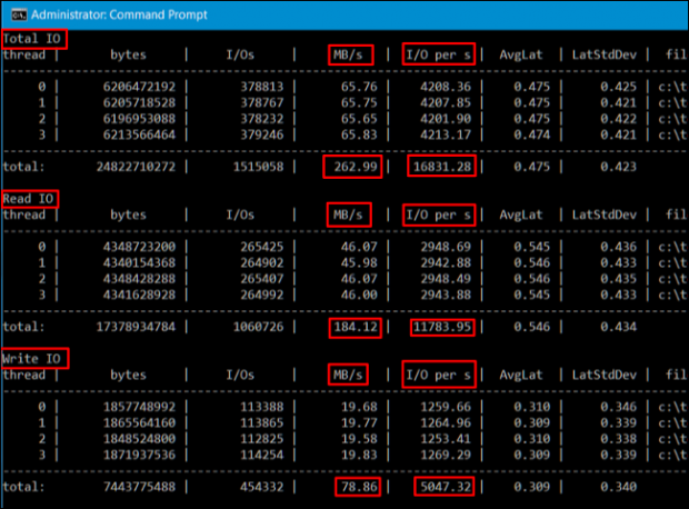

Khi tra cứu kết quả bạn sẽ nhìn tháy trung bình MB/s ổ đĩa đã đạt được trong quá trình test – bao nhiêu hoạt động ghi được thực hiện trong 1 giây, bao nhiêu hoạt động đọc được thực hiện trong 1 giây và tổng sổ hoạt động Input/Output (IO) được thực hiện mỗi giây.
Các thống kê này cực kỳ hữu ích trong trường hợp khi so sánh nhiều ổ đĩa để đánh giá xem ổ đĩa nào nhanh hơn cho các hoạt động cụ thể, ngoài ra nó cũng cung cấp chính xác cho bạn biết có bao nhiêu IO trên một ổ đĩa cứng có thể xử lý được.
Ngoài ra bạn có thể xuất kết quả thành một file văn bản để xem sau. Chẳng hạn, chạy câu lệnh dưới đây cùng câu lệnh trên và kết quả được hiển thị trong file C:testresults.txt.
Diskspd.exe -b16K -d90 -Sh -L -o2 -t4 -r -w30 -c50M c:testfile.dat > c:testresults.txt
